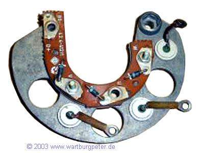

Würde denn ein Tausch des Ladereglers etwas bringen bzw. der Grundplatine mit den Erregerdioden?
[Blockierte Grafik: http://www.wartburgpeter.de/technik/elektrik/lima/dlr2.jpg]
[Blockierte Grafik: http://www.wartburgpeter.de/te…ik/lima/diodenplatine.jpg]
http://www.wartburgpeter.de/te_lima2.htm -
falls das die gleiche Lima wie beim Wartburg ist: Dort gilt sowas als "normal": http://forum.wartburg13.de/viewtopic.php?f=9&t=500&hilit=lichtflackern
